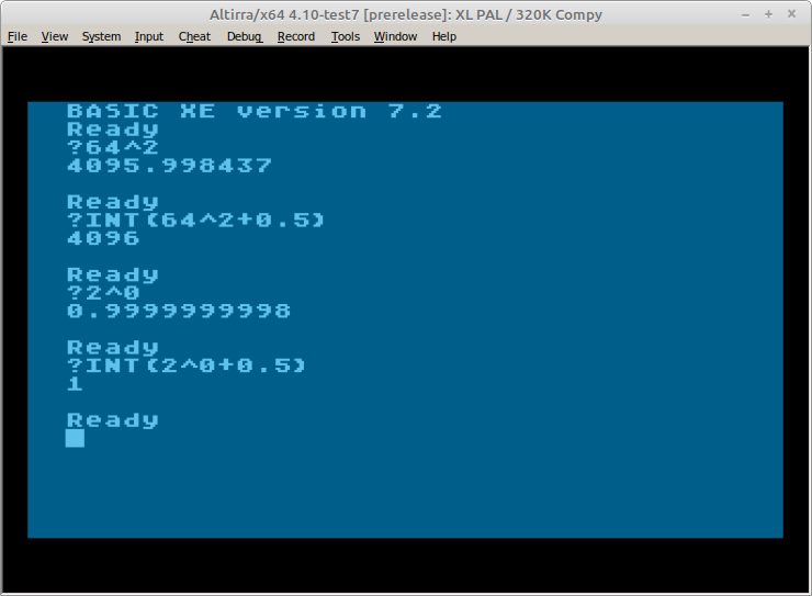

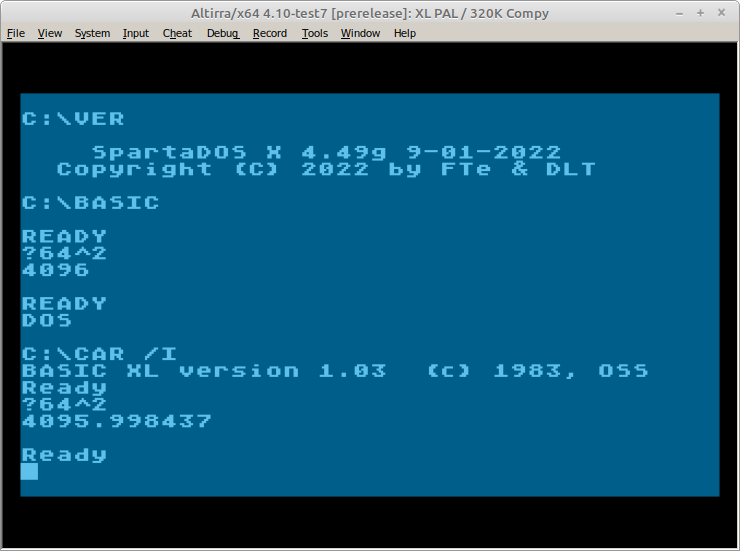

Fehlerhafte Potenzierung
Alle mir vorliegenden Versionen von BASIC XL und BASIC XE potenzieren falsch !!!
Gibt es dafür einen Fix? Hat jemand Versionen ohne den Fehler?

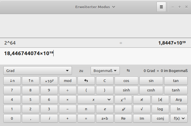

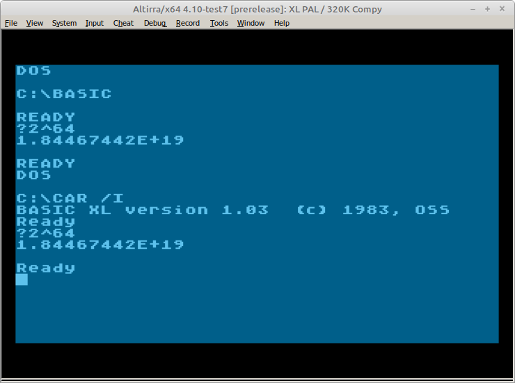

Bildschirmfoto vom 2022-02-24 08-03-16.png Erst bei großen Potenzen findet sich da kein Unterschied mehr, wenn gleich auch da aufgrund des MathPacks im XL noch Fehler auftreten. Bildschirmfoto vom 2022-02-24 08-16-28.png Unter Linux-Taschenrechner: Bildschirmfoto vom 2022-02-24 08-14-40.png Und selbst hier: ?4^2 15.9999996

Zunächst stellt sich die Frage: Was heißt genau "das Rechenergebnis ist falsch"?
Streng genommen kann keine Programmiersprache selbst simple Divisionen exakt als Dezimalbruch darstellen. So ist z.B. 1/3 = 0.333333... ein unendlicher Dezimalbruch, der auf Computern mit endlichem Speicher nicht exakt darstellbar ist. Oder z.B. Wurzel aus 2, eine irrationale Zahl, die gar kein Muster in den Nachkommastellen aufweist.
Eine sinnvolle Definition wäre, dass das Ergebnis als richtig angesehen wird, wenn eine bestimmte Anzahl von Dezimalstellen stimmen (bei BASIC: 9), wobei die letzte Stelle natürlich gerundet ist. Das ist bei den transzendenten Funktionen wie SIN, LOG, EXP in den BASIC-Versionen praktisch nie der Fall, weil die per Taylorentwicklung mit ein paar Gliedern berechnet werden (wieviel weiß ich nicht genau - aber zu wenig für 9 Stellen Genauigkeit). Dafür gibt es auch Routinen im Mathpack im OS-ROM, z.B. EXP=$DDC0 und LOG=$DECD und die davon genutzte allgemeine Polynomberechnung PLYEVL=$DD40 und auch im BASIC direkt (z.B. SIN). Das ist aber nur ein Näherungsverfahren - je weiter das Funktionsargument vom Entwicklungspunkt des Taylorpolynoms abweicht, desto ungenauer das Ergebnis (im allgemeinen). Genaueres siehe hier: https://de.wikipedia.org/wiki/Taylorreihe
Zur Potenzierung: ATARI-BASIC berechnet A^B, indem es EXP(B*LOG(A)) berechnet (genauer: es wird nur die Mantisse von A genommen), was das gleiche Ergebnis liefert. Daher verwendet BASIC hier sogar 2 Taylorentwicklungen, nämlich für EXP und LOG. Das macht BASIC XL so und auch ATARI-BASIC Ver.A, weswegen da etwas zu kleine Werte herauskommen. ATARI-BASIC C macht das auch, erkennt aber, dass Basis und Exponent ganzzahlig sind und rundet das Ergebnis einfach auf einen ganzzahligen Wert. Turbo-BASIC ist da schlauer und verwendet bis zu einer gewissen Grenze mehrfache Multiplikation, weswegen Turbo-BASIC bei der ganzzahligen Potenzierung viel viel schneller als ATARI-BASIC ist. Bei "großen" Werten machen die BASIC-Versionen einfach das gleiche, deshalb wird auch das gleiche angezeigt - aber auch da gibt es wegen des Näherungsverfahrens je nach Basis und Exponent Abweichungen vom "korrekten" Ergebnis.

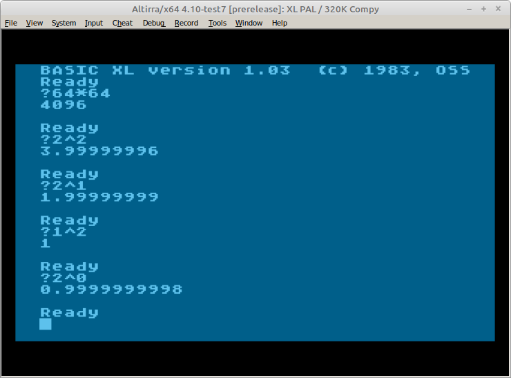

atarixle schrieb: Was sagt BASIC-XL denn zu der zu Grunde liegenden Rechnung (also Print 64*64)?
Ja, ich würde sagen, das belegt Dietrich's Erklärung ganz deutlich. Beim Lesen fiel es mir wieder ein, Atari BASIC braucht für ein einfaches 2^x eine halbe Ewigkeit und Turbo-BASIC konnte das schon immer wesentlich schneller. Durchläuft man ohnehin eine Schleife, kann man die Potenz von 2 bis auf eine Addition herunterbrechen und Rechenzeit sparen (in jedem Durchlauf x+x rechnen). Damals las ich es auch im HC Sonderheft, dass TB Potenzen anders berechnet als Atari-BASIC.

GoodByteXL schrieb: Ggf. muss ich da noch BASIC A und A+ mal anschauen.
Hat die gleichen Eigenschaften und rundet nicht passend.
Muss man halt nach Alt-BASIC-Sitte handhaben: Bildschirmfoto vom 2022-02-25 11-42-44.png
